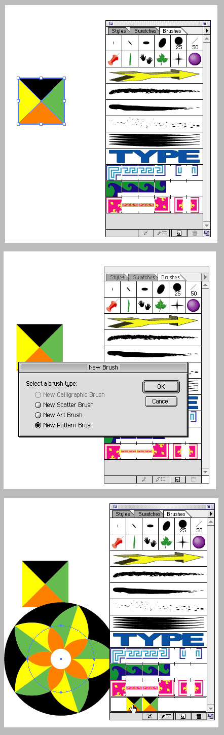

우선 브러쉬 창으로 열고 원하시는 패턴을 만드신후에
드래그 하시면 2번그림과 같은 창이 나옵니다.
이때 New Patten Brush를 선택하신다음
원을 만들고 적용하면 원에 패턴으로 들어갑니다.
-강백호-
